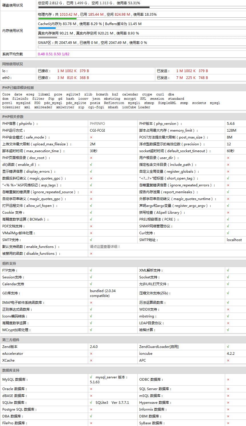

組件支持情況圖:
圖片附件: 雅黑PHP探針[簡(jiǎn)體版]v0.4.5.png (2012-8-22 14:25, 156.97 KB) / 下載次數(shù) 239015
http://www.szkyjg.com/bbs/attachment.php?aid=1839&k=a88f91973f4ad5da917cb796efbffd03&t=1743879928&sid=5MLz95
