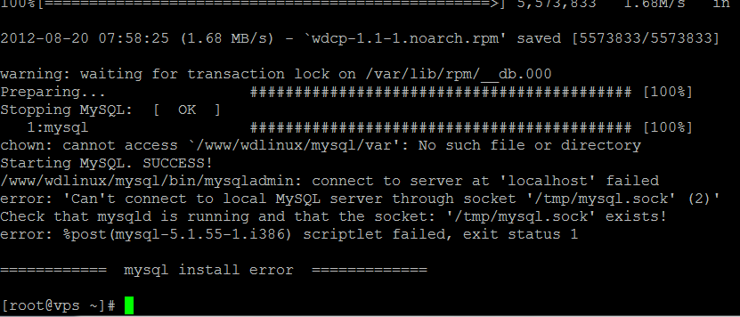

作者: kuloloper    時間: 2012-8-20 12:04     標題: 【求助】安裝到一半出現(xiàn)這個情況了....
圖片附件: QQ截圖20120820115707.png (2012-8-20 12:04, 23.61 KB) / 下載次數(shù) 6013
http://www.szkyjg.com/bbs/attachment.php?aid=1824&k=d6aa68740e9cc87a10554860dc698b1b&t=1746234527&sid=q75Ff6
作者: kazaff    時間: 2012-8-20 12:07
就錯誤提示來看,貌似沒有/tmp/mysql.sock文件
作者: kuloloper    時間: 2012-8-20 12:15
回復 2# kazaff
    額,那我現(xiàn)在要怎么做呢。我對linux 不是很熟悉,以前本地測試都OK的,這次開了個VPS結果就出現(xiàn)這樣的悲劇
作者: qqcm    時間: 2012-8-20 13:38
本帖最后由 qqcm 于 2012-8-20 13:40 編輯
嘗試手動建立var文件夾,或重新安裝。系統(tǒng)無法創(chuàng)建或沒有權限創(chuàng)建var文件夾導致mysql啟動后立即停止,鏈接數(shù)據(jù)庫就出錯了。
