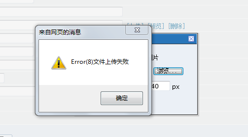

在添加圖片的時候。使用遠(yuǎn)程圖片錯誤。判斷為服務(wù)器的問題,因為同樣的程序,我在別的VPS用的很好。裝了這個服務(wù)器軟件的這個就出現(xiàn)問題。
麻煩給個解決辦法!

作者: chinabbs    時間: 2012-8-22 11:01
請管理開發(fā)人員幫下忙!
作者: chinabbs    時間: 2012-8-22 11:03
有可能是我策略賦予權(quán)限的問題,但我沒找到問題。請管理幫忙解決下!或者給個思路!
本地上傳圖片很好。就遠(yuǎn)程圖片的問題!
作者: admin    時間: 2012-8-22 12:37
檢查下DNS的設(shè)置
作者: andy15703166    時間: 2012-8-22 13:14
你把file文件夾權(quán)限設(shè)置成777試試
作者: chinabbs    時間: 2012-8-22 13:33
回復(fù) 4# admin
    DNS也設(shè)置,還是無法解決
作者: chinabbs    時間: 2012-8-22 13:40
回復(fù) 5# andy15703166
    給777也不能解決
作者: chinabbs    時間: 2012-8-22 13:55
點擊上傳本地圖片正常,然后直接填圖片網(wǎng)址就出現(xiàn)這個錯誤,F(xiàn)在真是暈了!
作者: admin    時間: 2012-8-22 20:11
到DT的官網(wǎng)上問下,error(8)是什么錯誤
作者: chinabbs    時間: 2012-8-22 20:21
回復(fù) 9# admin
我在DT官方找找到呢解決得答案是 不過是在WIN下面的
問題解決 辦法:個users分配windows\temp 寫入權(quán)限
作者: andy15703166    時間: 2012-8-23 08:33
回復(fù) 10# chinabbs
那不就是權(quán)限問題么?!
