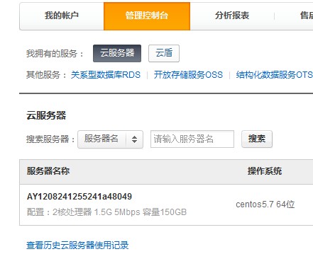

買了阿里云的主機(jī),裝了linux,肯定要裝wdcp的東西了~!
裝好一鍵安裝包,上傳程序,一切都很正常,
可是就是在QQ或者微博登錄的時(shí)候出現(xiàn)502 Bad Gateway
這下不知道怎么辦了~!到論壇來求助下大俠們~!看看怎么解決~!

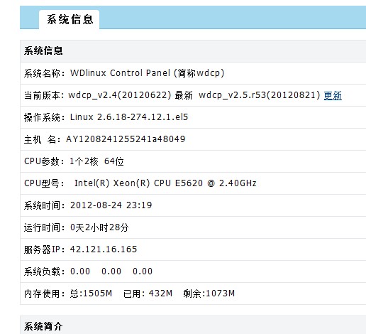

服務(wù)器系統(tǒng)是centos5.7 64位
一鍵包是wdcp_v2.4(20120622)

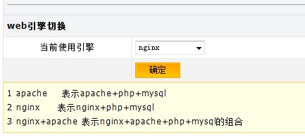

下面是圖片~!大家看看~!
阿里云主機(jī)
wdcp信息
點(diǎn)擊用QQ登錄
然后點(diǎn)擊登錄后就502了
網(wǎng)站引擎是用的nginx,如果切換到nginx+apache,網(wǎng)站首頁就會(huì)502

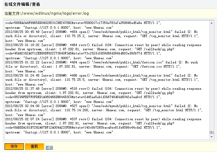

下圖是nginx的error.log
大家都看看啊·!實(shí)在搞不定了~!

換單獨(dú)的apache試試

本帖最后由 qqcm 于 2012-8-25 12:16 編輯
嘗試修改nginx的header緩沖區(qū)參數(shù)http://www.swdyz.com/html/view-2913-1.shtml
還有,你說你的切換成lanmp了但你日志里面顯示使用的是lnmp是不是切換沒成功。lanmp不會(huì)有127.0.0.1:9000出現(xiàn)的

今天接到老大的提示,單獨(dú)apache·!編譯按照的,問題依舊~!
然后又重新編譯安裝了 lanmp v2.4一鍵安裝包,問題依然在QQ登錄和微薄登錄的時(shí)候出現(xiàn)
所有的按照都是在卸載前面所按照的程序后,重啟服務(wù)器后,再安裝的

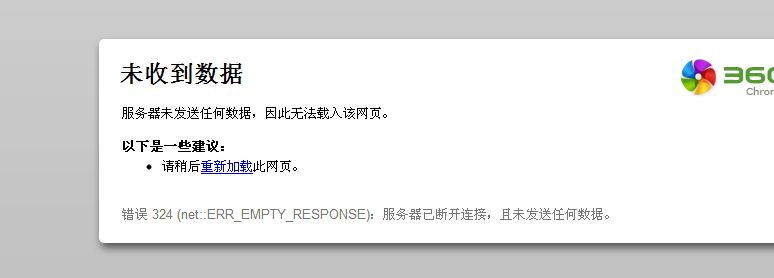

后來我切換到的apache上網(wǎng)頁是正常的~!用QQ登錄的時(shí)候
顯示
錯(cuò)誤 324 (net::ERR_EMPTY_RESPONSE):服務(wù)器已斷開連接,且未發(fā)送任何數(shù)據(jù)
然后我又切換到
nginx+apache上,網(wǎng)頁無法打開
切換到nginx上依舊無法打開·!再次切換到apache上,網(wǎng)頁能打開了,但問題依舊·!

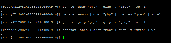

回復(fù) 5# qqcm
   根據(jù)你給的網(wǎng)頁提示,我也做了修改,問題還是沒有解決
通過命令查看服務(wù)器上一共開了多少的 php-cgi 進(jìn)程 的圖片
我看不懂啊~!

回復(fù) 9# felix007
    要不改用fcgi模式?我弄過很多wdcp的vps沒你這樣的,如果是單獨(dú)的nginx解決502是沒問題的,主要很久沒搞apache了

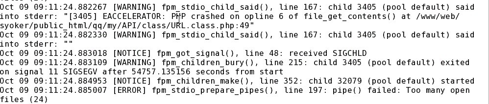

作者: phpweb    時(shí)間: 2013-10-9 15:07
回復(fù) 1# felix007
我今天遇到了這個(gè)問題,求解,不知道這位仁兄的問題解決了沒有的?我的報(bào)錯(cuò)跟你的不太一樣!,求解! QQ圖片20131009094823.jpg
圖片附件: [錯(cuò)誤日志:] QQ圖片20131009094823.jpg (2013-10-9 15:07, 94.51 KB) / 下載次數(shù) 15827
http://www.szkyjg.com/bbs/attachment.php?aid=3715&k=b95392b9a910683ac2f25f5f4968abbd&t=1746852262&sid=FxOj66
作者: admin    時(shí)間: 2013-10-9 15:10
打開文件數(shù)量過大
