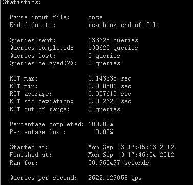

WDDNS壓力測試,解析速度只有3000不到

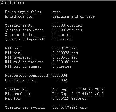

純BIND測試能30000

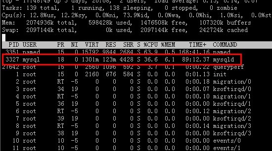

看了壓力測試的時(shí)候MYSQL負(fù)載很高,不知道能不能解決,求解...
WDDNS測試截圖:
BIND測試截圖:

圖片附件: BIND.jpg (2012-9-3 09:55, 36.26 KB) / 下載次數(shù) 7551

圖片附件: WDDNS負(fù)載.jpg (2012-9-3 09:56, 80.5 KB) / 下載次數(shù) 7637

作者: admin    時(shí)間: 2012-9-3 12:39
用文本存儲肯定是比mysql高,而且也是性能最高的,這個(gè)官網(wǎng)都已有測試或說明
就mysql的存儲,需要做一定的優(yōu)化,也還是能再提升一個(gè)層次,但就一般的使用,有3000也已
是足夠的
作者: visation    時(shí)間: 2012-9-3 13:44
哎,最好能優(yōu)化下,xxxMYSQL存儲,壓力測試能到20000
