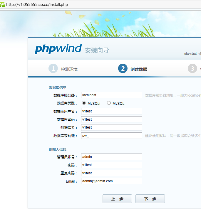

PW和DZ都是在輸入基本信息后,下一步就無反應(yīng)了,怎么回事呢?
上面的賬號密碼都有效。

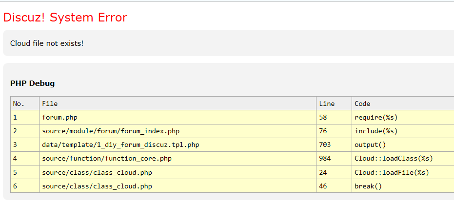

作者: 055555    時間: 2012-9-3 13:41
圖片附件: TM截圖未命名.png (2012-9-3 13:41, 23.22 KB) / 下載次數(shù) 11127

作者: admin    時間: 2012-9-3 14:28
回復(fù) 1# 055555
   選擇mysql
作者: 055555    時間: 2012-9-3 14:40
回復(fù)  055555
   選擇mysql
admin 發(fā)表于 2012-9-3 14:28
   一樣的情況,
作者: 055555    時間: 2012-9-5 10:20
我找到原因了,開始我是用ROOT的SFTP傳的,換成用當(dāng)前站的用戶名的FTP傳一遍就OK了,應(yīng)該是文件所有權(quán)的問題,哈哈,真是沒有注意到,慚愧了。
