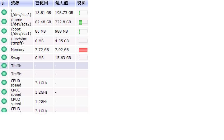

我的系統(tǒng)是 centos 5.7 以前安裝的KLOXO  。。 登陸KLOXO 后臺可以看到是8G,。。但是我的centos  5.7 是  32位的。。
我想問問 wdcp  能認(rèn)識  centos 5.7  32位的  8G內(nèi)存嗎??
作者: admin    時(shí)間: 2011-11-30 08:59
那應(yīng)該是顯示錯(cuò)誤或是安裝了大內(nèi)存模塊,又或是你看錯(cuò),其實(shí)是64位這不是wdcp能做到的,這個(gè)是系統(tǒng)層面的問題,32位的系統(tǒng),最大只能認(rèn)到4G
不過在Linux里安裝多一個(gè)模塊,也能認(rèn)到大于4G的內(nèi)存

作者: 276229381    時(shí)間: 2011-11-30 10:25
回復(fù) 4# admin
因?yàn)?4位的問題多。。所以還是用的 centos 5.7 32bit
我想問問 跑 10-20個(gè)網(wǎng)站 nginx + apache 夠不夠呢??4G DDR3 EEC
我以前的是 I3 540 + 8G DDR3
我KLOXO 才 5個(gè)網(wǎng)站  內(nèi)存跑滿。。紅的狀態(tài)。。。。 我記得我沒裝什么插件的 安裝的KLOXO默認(rèn)的。。因?yàn)椴寮乙惭b不來。。
我一進(jìn)后臺看。。。全是APACHE的進(jìn)程。。。 每一個(gè)32M內(nèi)存 大概 30-40個(gè)
8G內(nèi)存就滿了。。。。 我現(xiàn)在都害怕用APACHE了。。。
我主要是處理靜態(tài)的 html  除了后臺生成需要用到 PHP  其他全是跑靜態(tài)頁面。。。
我應(yīng)該安裝 lnmp  還是 lanmp??
圖片附件: 220px-A_Simple_Life.jpg (2011-11-30 10:23, 26.46 KB) / 下載次數(shù) 6727
