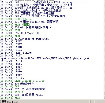

就停在那里了
如圖,求解決,我裝的是LNMP,系統(tǒng)是UNIX的

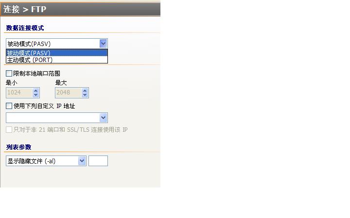

3  或者在你的FTP軟件 選項 設(shè)置里面  不使用被動模式
