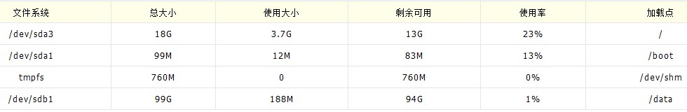

我是新手,在論壇搜索了好久、也沒弄明白怎么回事,有一些命令也不敢亂用,還是發(fā)個貼求問一下穩(wěn)妥一點(diǎn)。我用的是息壤的云服務(wù)器,系統(tǒng)盤20G,數(shù)據(jù)盤100G,我安裝的一鍵包,默認(rèn)安裝的,F(xiàn)在的情況是數(shù)據(jù)都在系統(tǒng)盤里面, QQ截圖20120918222436.jpg 如圖,怎么使用/dev/sdb1 這個空的分區(qū)呢?   具體該怎么操作啊,新手真不敢亂動了。。。
另外在論壇搜索的時候,很多貼中反復(fù)提到了要修改/etc/fstab這個文件,我就順便把這個文件中的內(nèi)容貼上來,如果需要修改的話,您告訴我該修改什么東西,謝謝。
LABEL=/                 /                       ext3    defaults        1 1
LABEL=/boot             /boot                   ext3    defaults        1 2
tmpfs                   /dev/shm                tmpfs   defaults        0 0
devpts                  /dev/pts                devpts  gid=5,mode=620  0 0
sysfs                   /sys                    sysfs   defaults        0 0
proc                    /proc                   proc    defaults        0 0
/dev/sdb1               /data                   ext3    defaults        0 0
LABEL=SWAP-sda2         swap                    swap    defaults        0 0
告訴我該用什么命令吧、順帶解釋一下也行,對于我這樣的新手來說真是福音!謝謝啦

作者: admin    時間: 2012-9-18 23:38
service mysqld stop
service pureftpd stop
service httpd stop
service nginxd stop
mv /www/* /data
umount /dev/sdb1
mount /dev/sdb1 /www
service mysqld start
service pureftpd start
service httpd start
service nginxd start
要重起生效,修改/etc/fstab文件
vi /etc/fstab
/dev/sdb1               /data
改為
/dev/sdb1               /www
作者: weiqimeng    時間: 2012-9-19 09:33
    完了,現(xiàn)在網(wǎng)站打不開,后臺進(jìn)不去、我把ssh信息提供給你,按照上面的信息  老大幫我看看啊
作者: weiqimeng    時間: 2012-9-19 10:00
現(xiàn)在網(wǎng)站可以打開、后臺進(jìn)不去、、、、、
