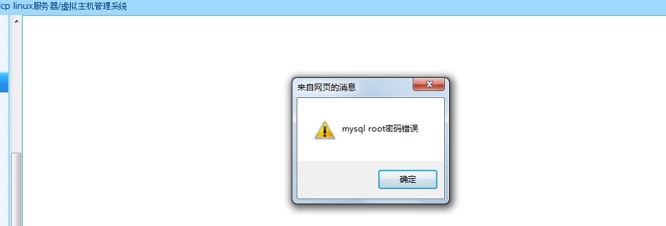

未命名.jpg 數(shù)據(jù)庫里明明只用默認四個數(shù)據(jù)庫,后來在建立整站的時候建立了一個,想刪除卻提示root密碼錯誤,是什么原因
用的是X64的,是什么問題,我沒管他新建站點用同樣的名字提示數(shù)據(jù)庫已經(jīng)存在。。。。∈莃ug還是???

我再詳細說明一下,我建立一個站點,啟用了數(shù)據(jù)庫,之前已經(jīng)建立過一個同名數(shù)據(jù)庫,我以為在建立站點的要用到這個數(shù)據(jù)庫,結果這個是重新建立數(shù)據(jù)庫,提示同名就在命令行下dorp database dbname 然后重啟數(shù)據(jù)庫和httpd,重新登錄后臺,在數(shù)據(jù)庫列表中還可以看到剛才那個數(shù)據(jù)庫,就刪除,結果提示root密碼錯誤,無法刪除

你不是在wdcp后臺修改的root密碼,導致wdcp后臺無法新的root密碼,所以會這樣提示
相關文檔已有說明,必須要在wdcp后臺里修改root密碼,否則都會有這個錯誤
可以使用小工具里的強制性修改root密碼

確認了管理員的說法,我也是在phpmyadmin里把mysql的root密碼修改過了,開設數(shù)據(jù)庫時就提示root密碼錯誤無法開設
解決辦法:
進入phpmyadmin把root密碼設置回wdlinxu.cn
然后在wdcp里修改mysql密碼為自己的密碼后就恢復正常
原因是通過phpmyadmin修改密碼,而wdcp的密碼文件沒有被同步
必須通過wdcp修改密碼才會同步
