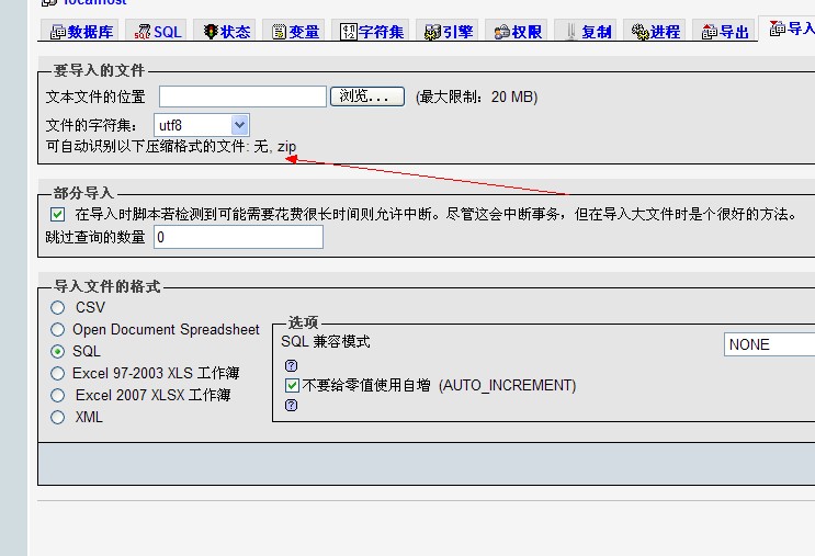

現(xiàn)在的不支持gzip格式導(dǎo)入?
數(shù)據(jù)庫大了無法導(dǎo)入啊,求助解決方法
圖片附件: QQ截圖20120923142003.jpg (2012-9-23 14:28, 81.08 KB) / 下載次數(shù) 7942

直接下載最新版的 phpmyadmin放到 wdcp目錄下,把原來的重命名一下。

為什么我測試的不行。     能不直接用官方的phpmyadmin移wdcp目錄下    替換了 config.sample.inc.php 文件還是不行的。   會報錯 PHP 5.3+ is required 。用的是  phpMyAdmin-4.4.15.9-all-languages.zip

直接ssh登陸服務(wù)器,使用本地導(dǎo)入,快速方便
具體教程請百度:centos導(dǎo)入MySQL數(shù)據(jù)庫
