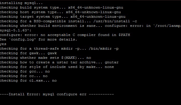

----Install Error: mysql configure err ---- 安裝時(shí)出現(xiàn),阿里云主機(jī)
本帖最后由 han5841106 于 2012-9-23 17:02 編輯
安裝時(shí)出現(xiàn)

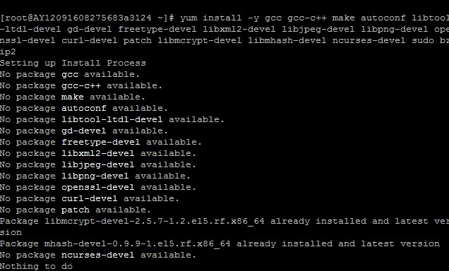

參照
http://www.szkyjg.com/bbs/viewthread.php?tid=2460
類似這樣的,是因?yàn)闆](méi)有GCC編譯環(huán)境等,只要
運(yùn)行下
yum install -y gcc gcc-c++ make autoconf libtool-ltdl-devel gd-devel freetype-devel libxml2-devel libjpeg-devel libpng-devel openssl-devel curl-devel patch libmcrypt-devel libmhash-devel ncurses-devel sudo bzip2
復(fù)制代碼
(78.88 KB)
2012-9-23 17:02
沒(méi)有解決。。。。。

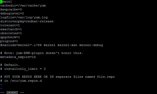

參照
http://www.szkyjg.com/bbs/thread-3199-1-1.html
3樓的辦法
(36.89 KB)
2012-9-23 16:51
本帖最后由 hzhz 于 2012-8-15 10:27 編輯
請(qǐng)修改文件vi /etc/yum.conf 將exclude=kernel*前加注釋即可解決
第一步:i
第二部:加#
第三部:esc
第四部::wq
還是未解決啊。
那位老大幫我看看怎么解決下,阿里云redhat5.4 64位

yum源沒(méi)有那些軟件包,可以更換個(gè)yum源試試
