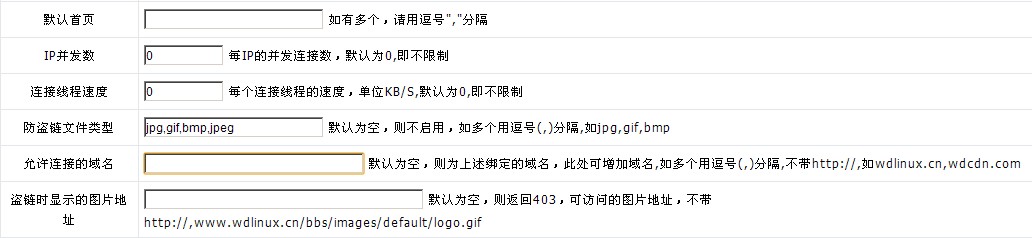

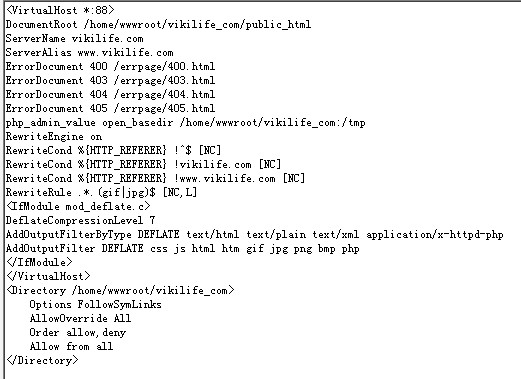

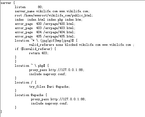

wdcp_v2.5.r6,LNAMP環(huán)境防盜鏈設(shè)置
apache配置
nginx配置

作者: admin    時間: 2012-9-26 13:09
http://img.vikilife.com/2012/09/100976903221af6309.jpg
這個才是你圖片的地址
