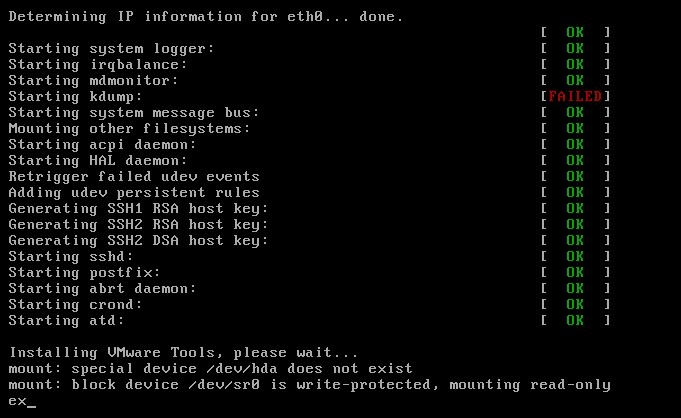

作者: Luolired    時間: 2012-11-15 10:48
本帖最后由 Luolired 于 2012-11-15 10:52 編輯
安裝錯誤如圖:1、本地情況 同在E盤 NTFS格式
2、虛擬機(jī)版本是 VMware® Workstation 8.0.0 build-4717803、安裝wdlinux_base_32_6
圖片附件: failed.jpg (2012-11-15 10:43, 72.18 KB) / 下載次數(shù) 10258
