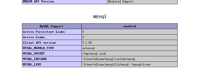

作者: douyaolai    時(shí)間: 2015-10-2 22:38
本帖最后由 douyaolai 于 2015-10-2 22:43 編輯
回復(fù) 15# wl10005
   basedir=/www/wdlinux/mysql
datadir=/www/wdlinux/mysql/var
這個(gè)東西添加好了之后,重啟MySQL服務(wù),正常使用,但是在phpmyadmin中mysql的版本還是5.1的

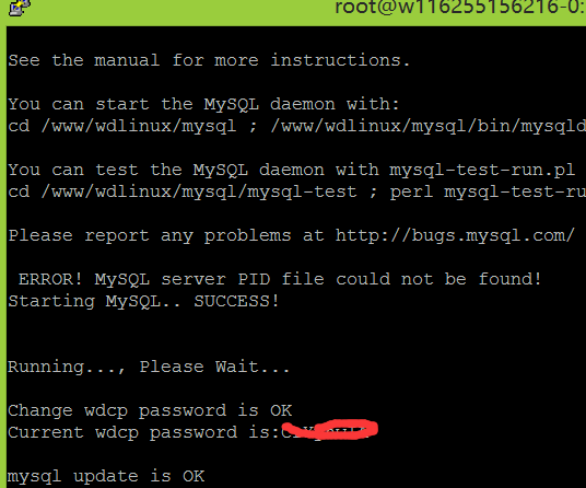

作者: z4231    時(shí)間: 2015-10-15 10:30
不用重新編譯面板
你可以用這個(gè)試試
wget
sh mysql_up55.sh
admin 發(fā)表于 2012-10-8 17:10
安裝這個(gè)升級(jí)到5.5 沒(méi)有出錯(cuò) 一切順利但是最后 出現(xiàn)了這個(gè) 我不知道什么意思。
圖片附件: QQ截圖20151015093308.png (2015-10-15 10:29, 20.83 KB) / 下載次數(shù) 9334
http://www.szkyjg.com/bbs/attachment.php?aid=5582&k=1aec62da7ad8bf8a7488e45735498d0b&t=1743816864&sid=3R7FLI
作者: z4231    時(shí)間: 2015-10-15 10:31
回復(fù) 5# admin
上面出現(xiàn)了 WDCP CHENAG密碼 不知道什么意思
   并且 在PHPINFO里面看 版本還是在5.1。。。
