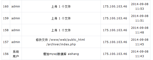

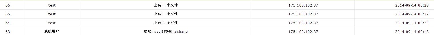

WDCP是一個(gè)非常好的虛擬主機(jī)管理軟件,出于對(duì)WDCP的信任,在服務(wù)器上安裝了,但是最近發(fā)現(xiàn)嚴(yán)重的問題:

數(shù)據(jù)庫(kù)被入侵了,并且成功上傳三個(gè)文件,現(xiàn)在最腦火的是,不知道這三個(gè)文件是哪三個(gè)!
請(qǐng)管理員給個(gè)教程!!

我也遇到同樣的問題,上傳的文件都是index.php,其實(shí)就是把目錄下的空文件替換成掛馬文件,但這些文件沒有人訪問不知有什么用處?黑客都是直接登陸WDCP后臺(tái),估計(jì)是利用了WDCP的漏洞。
掛馬的內(nèi)容:
