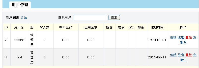

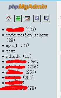

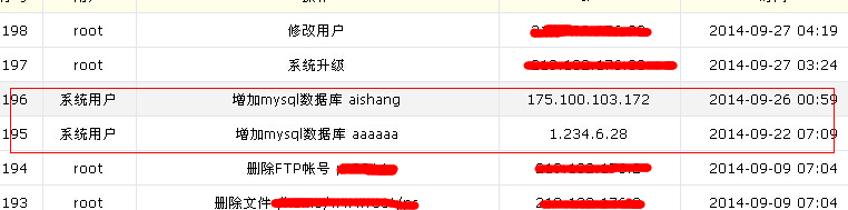

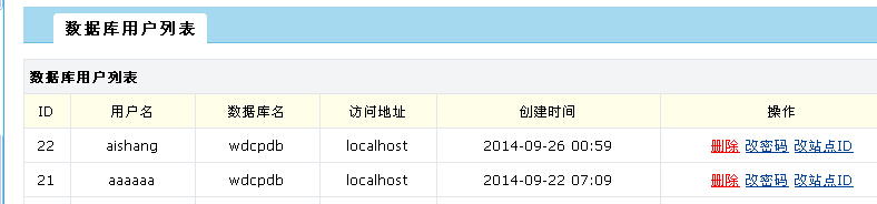

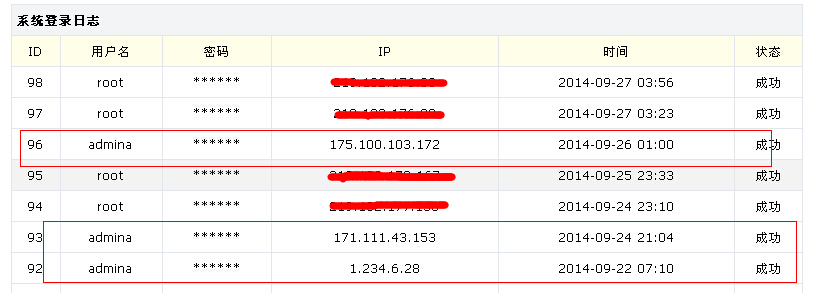

暈,我的也是被這樣入侵了。剛升級了。要不是這次因為那個linux的bash漏洞,我可能都沒來看后臺,F(xiàn)在問題是,怎么消除被修改了的東西呢?本人太小白,不過在WDCP后臺查看登陸與操作記錄時發(fā)現(xiàn)就只有二處操作不是我本人搞的:
然后數(shù)據(jù)庫用戶列表多了二個:
后臺用戶組是這樣的:
這個admina 就是那個黑客加的么?還是原來就有的?
PHPMYADMIN則是這樣的,我自己的表涂掉了,余下的這些是不是系統(tǒng)原帶的呢?有沒有黑客增加的?
現(xiàn)在這樣的情況,我怎么知道入侵者對我的網(wǎng)站操作過什么呢?后臺那個操作記錄會不會有其他的沒被記下來,如人家用FTP上傳了什么文件的話??我要怎么知道與清除呢?

作者: lanyou    時間: 2014-9-27 05:34

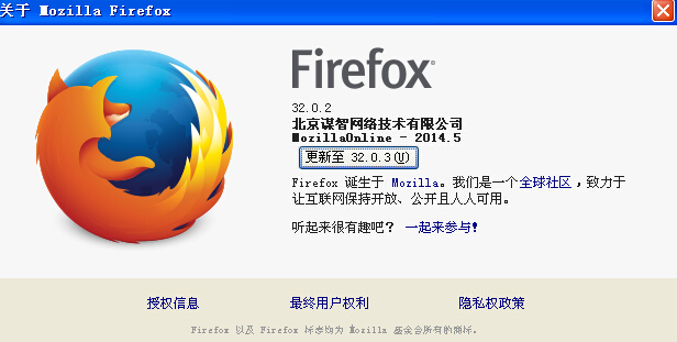

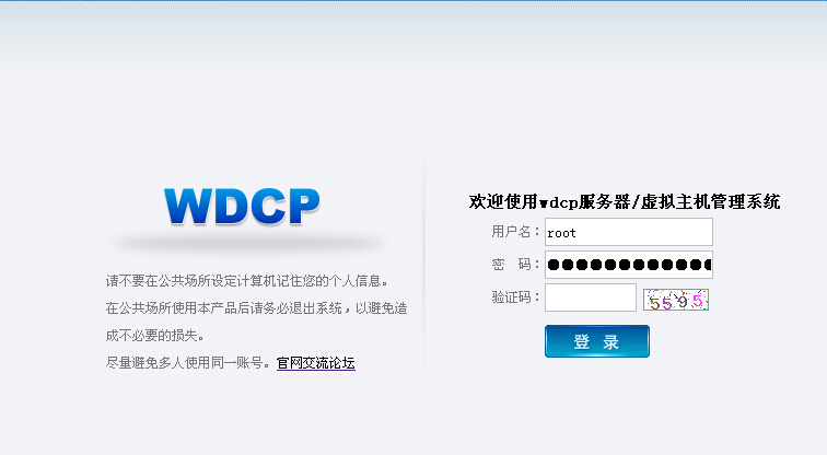

對了,我一直使用的是火狐瀏覽器,好像是前段更新版本后,它多了個記住密碼的功能,然后我每次上WDCP就顯示成這樣(如圖),每次只輸入驗證碼就行了。因為方便所以就一直這么用開了。不知道與這個有關(guān)不?

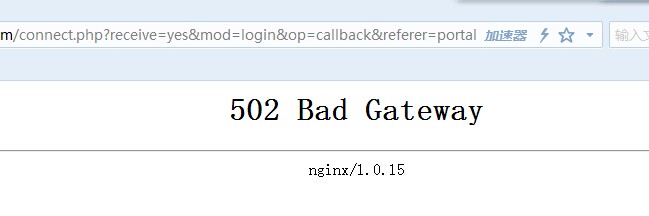

nginx/1.0.15這個 怎么解決 DZ3.2的QQ互聯(lián) 白屏問題。 QQ互聯(lián)用不了。  并且之前在WINDOWS系統(tǒng)上好好的插件。 轉(zhuǎn)到nginx后。插件只能登陸后可以使用。 游客點不進去? QQ圖片20141101235918.jpg
