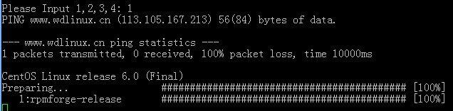

正常后的截圖
圖片附件: E[)6W{UK(M95J1OVH}%%AOD.jpg (2011-12-1 12:15, 7.03 KB) / 下載次數(shù) 6254
http://www.szkyjg.com/bbs/attachment.php?aid=58&k=8095b5392be70ed13bccdb8bc0dca883&t=1743852757&sid=9EoUuW
圖片附件: QOJHR[_UF}}O{TI1O0J4ILL.jpg (2011-12-1 12:20, 36.44 KB) / 下載次數(shù) 6231
http://www.szkyjg.com/bbs/attachment.php?aid=59&k=4390529d7d5d98ea727e06ae452ebbca&t=1743852757&sid=9EoUuW
