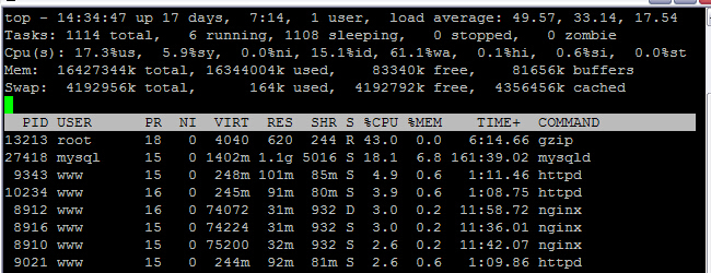

后臺做壓縮的時候,負載非常高,%WA也很高,如何解決
我現(xiàn)在正在壓縮文件,然后轉移到另外一個服務器,請問我直接在另外一臺服務器安裝WDCP系統(tǒng),然后把數(shù)據(jù)轉移,是不是就可以訪問,完成網(wǎng)站轉移了,需要哪些注意事項,請指教。。數(shù)據(jù)庫有8G, 附件400G

作者: wilywx    時間: 2014-11-6 21:14
很可能是硬盤太爛,IO被占滿.

作者: admin    時間: 2014-11-7 11:34
很可能是硬盤太爛,IO被占滿.
wilywx 發(fā)表于 2014-11-6 21:14
