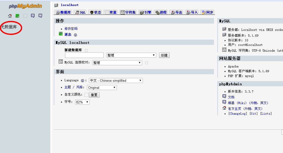

作者: felixchina    時間: 2015-1-8 15:04
捉急,快點來人呢。
我想就是因為數(shù)據(jù)庫錯亂了,所以所有站群都錯亂了,包括wd自己的管理站。
另外,數(shù)據(jù)庫不應該就設個二級域名就整個清空吧,只是錯亂了吧?
應該把打錯的恢復一下就可以了吧?
怎么破呢,快來人呀,急

作者: admin    時間: 2015-1-8 18:19
如果網(wǎng)站訪問那些都還正常,數(shù)據(jù)就還在
應該是用戶的權(quán)限被限制或修改了

作者: 暮山    時間: 2015-3-10 02:49
建二級目錄,指向 www,這和建立一個FTP用戶指向www區(qū)別有多大?
作者: admin    時間: 2015-3-10 10:29
有些目錄或數(shù)據(jù),是不能用WD后臺來操作的,比如mysql的數(shù)據(jù)目錄/www/wdlinux/mysql/var
這些目錄的權(quán)限,原本在后臺就看不到(除非修改過),因為這個目錄的權(quán)限特殊
