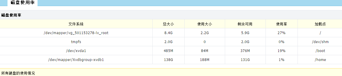

作者: cai6117    時(shí)間: 2015-1-23 17:35     標(biāo)題: 請(qǐng)問wdcp默認(rèn)的,網(wǎng)站源碼和圖片是存儲(chǔ)在系統(tǒng)盤,還是非系統(tǒng)盤
請(qǐng)問wdcp默認(rèn)的,網(wǎng)站源碼和圖片是存儲(chǔ)在系統(tǒng)盤,還是非系統(tǒng)盤, QQ截圖20150122210330.png
圖片附件: QQ截圖20150122210330.png (2015-1-23 17:34, 14.11 KB) / 下載次數(shù) 10631

你的數(shù)據(jù)盤已經(jīng)掛載到home目錄,這個(gè)似乎是AMH的目錄,WDCP的目錄應(yīng)該是www

默認(rèn)的是系統(tǒng)目錄,可以把/www目錄,掛載到一個(gè)獨(dú)立的分區(qū)上就可以
