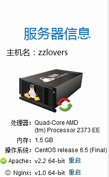

WDCP昨天升級到wdcp_v2.5.12(20150323),所有網(wǎng)站打不開,在后臺查看只有88端口、沒有80端口!運行  service httpd restart 命令,正確!
運行  service httpd restart 錯誤代碼如下:
停止 nginx:/etc/init.d/nginxd: line 44:  2141 段錯誤               $nginx -s stop
                                                           [確定]
正在啟動 nginx:/bin/bash: line 1:  2144 段錯誤               /www/wdlinux/nginx/sbin/nginx -c /www/wdlinux/nginx/conf/nginx.conf
nginxd啟動不了,小弟新手,請問如何解決!謝謝。
作者: 被判出局    時間: 2015-4-11 11:29

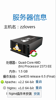

問題已經(jīng)找到,是因為云鎖安裝了一個插件導致nginx無法啟動,如圖:
nginx插件卸載后,恢復正常。提醒所有用CENTOS和云鎖的朋友們,如果你的服務(wù)器也出現(xiàn)這樣的情況,請第一時間看這里。

回復 2# 被判出局
請問這個nginx插件怎樣卸載,謝謝,我安裝了全部網(wǎng)頁也打不開
作者: 被判出局    時間: 2015-8-19 23:31
回復  被判出局
sanky 發(fā)表于 2015-6-9 01:00
   好像就是點這個插件前面的類似于減號的。
