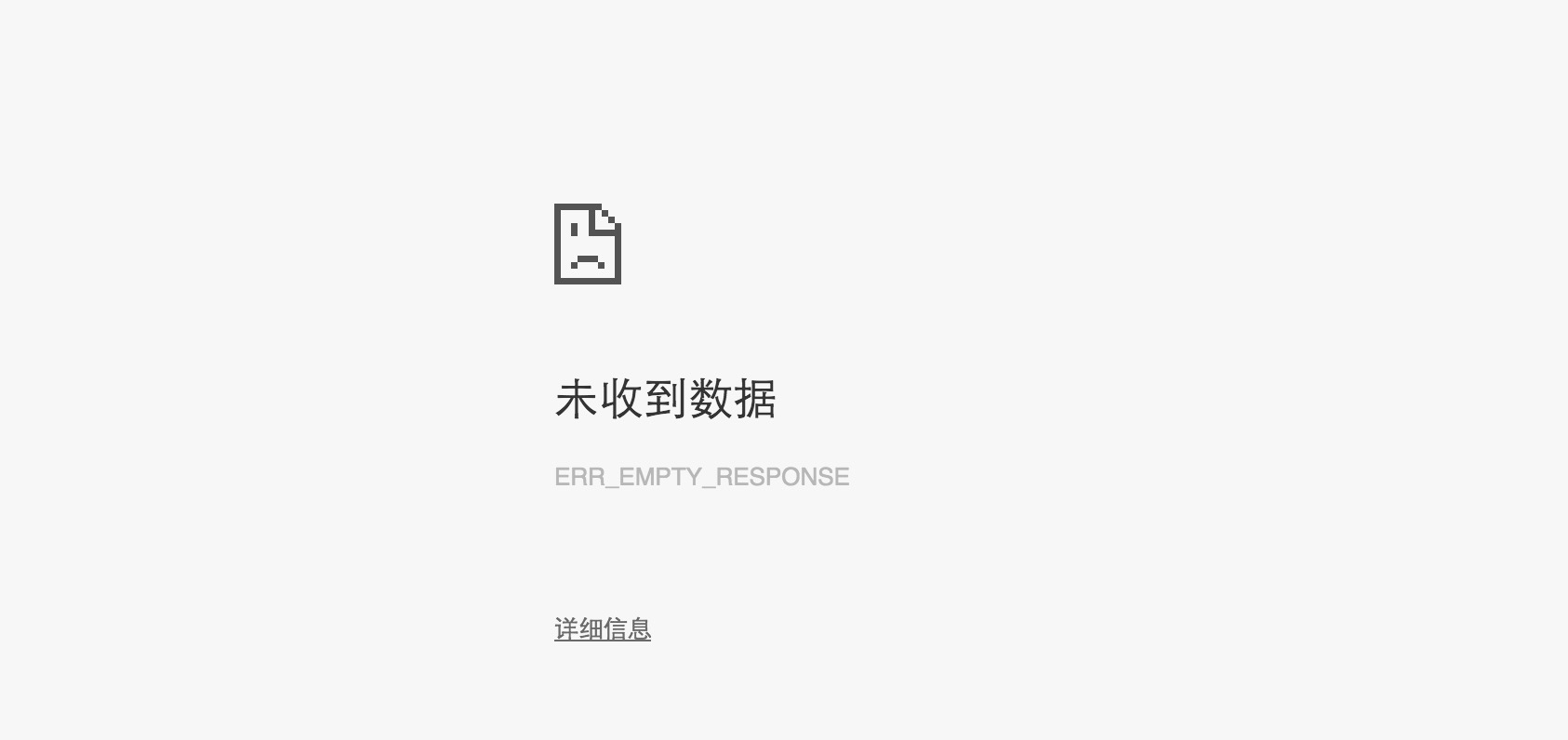

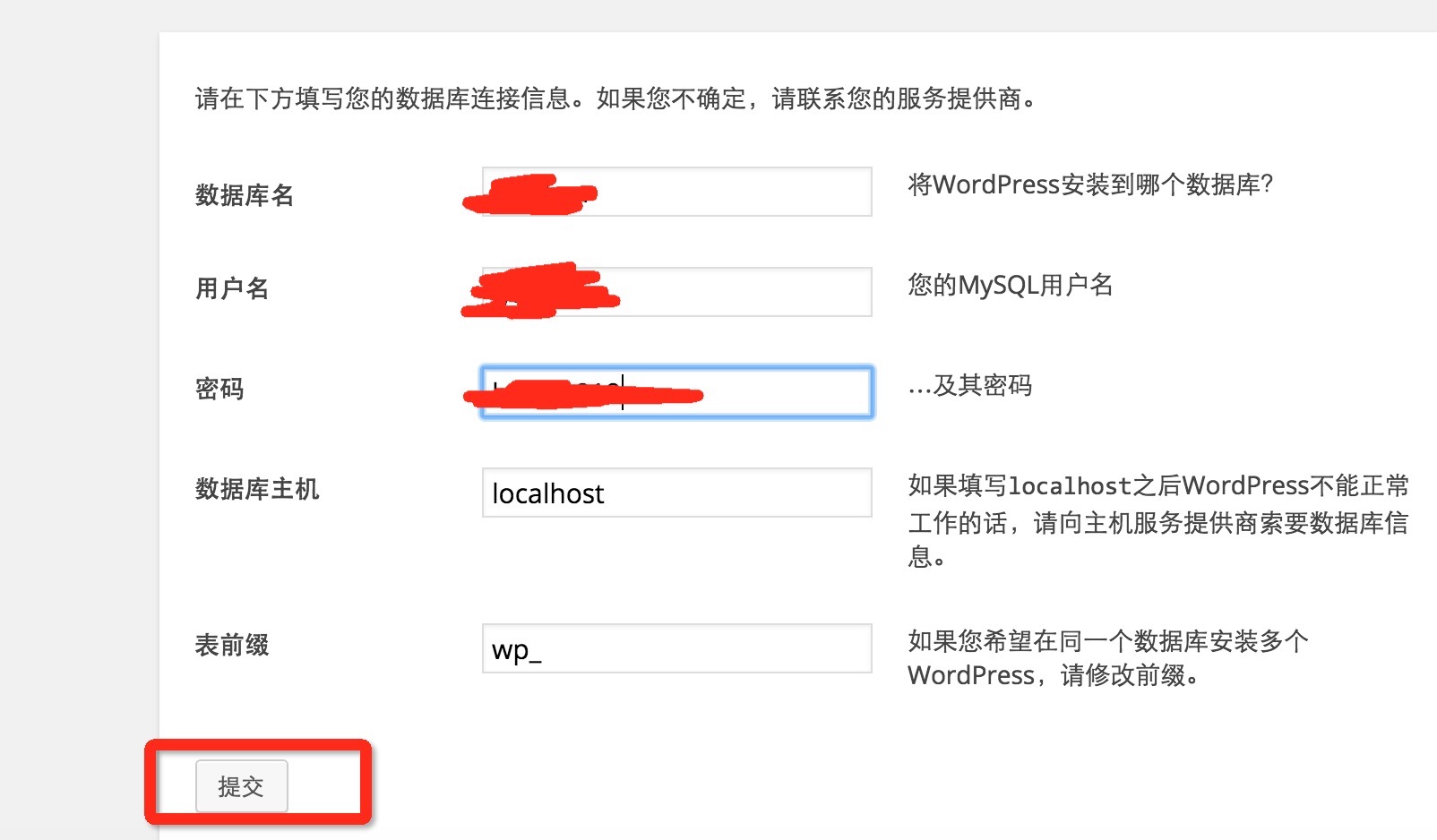

填好了數(shù)據(jù)庫信息,點擊了上面的提交,就出現(xiàn)以下錯誤,請大神來看看怎么解決

兩個方法可以解決
1,升級php 增加ssl組件
2,修改wp代碼
wp-admin/setup-config.php
搜索
$no_api = isset( $_POST['noapi'] );
改為
$no_api = true;
