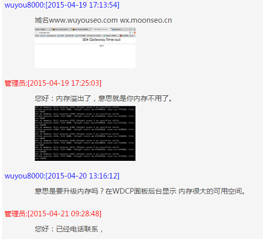

最近一直被這個問題所扣人困擾。我已經(jīng)開啟了自動任務(wù)來釋放。
找了空間商技術(shù)是這么回答的。
看這個帖子 http://www.szkyjg.com/bbs/thread-38309-1-1.html
圖片附件: QQ截圖20150423120444.jpg (2015-4-23 12:29, 164.9 KB) / 下載次數(shù) 7851
http://www.szkyjg.com/bbs/attachment.php?aid=5319&k=d3d21ec280ccd9720c81bcc288085301&t=1746169869&sid=ffN9zf
