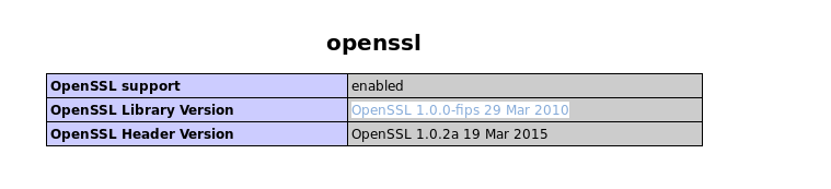

升級后openssl顯示出來了兩個版本.我很困惑是為什么?
詳細(xì)說下我的操作流程:
我安裝了centos 6.6 64位版本,然后按照了wdcp.本地虛擬機(jī).
升級openssl,默認(rèn)安裝在/usr/local/ssl/

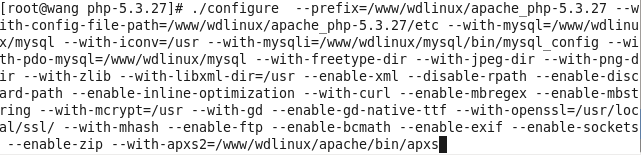

重新編譯PHP
我的php版本是5.3.27,我從官網(wǎng)下載了一個版本
/www/wdlinux/apache_php-5.3.27/bin/php -i | grep Comman 顯示編譯時的參數(shù),下圖是我的編譯參數(shù),修改了openssl的路徑/usr/local/ssl/
然后重新編譯,最后的就變成這樣了,為什么會這樣?求高手指教!感激不盡,我升級這個做了好久好久.

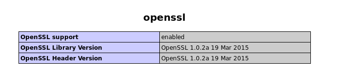

作者: ccna8008    時間: 2015-4-24 15:28
上谷歌查詢下,得到的信息是,可能是apache的問題.需要重新編譯apache
接下來我重新編譯下nginx的php看到openssl顯示正常,所以可能肯定是apache的問題了.附圖一張nginx下的PHP顯示正常!
圖片附件: QQ截圖20150424150027.png (2015-4-24 15:28, 12.45 KB) / 下載次數(shù) 5711
http://www.szkyjg.com/bbs/attachment.php?aid=5328&k=7d8c9525f51146eba238677f50fdd3d3&t=1743836577&sid=jsxhK9
