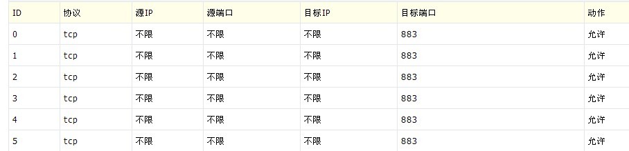

作者: lfghx    時(shí)間: 2012-10-19 12:12
圖片附件: 未命名8888.jpg (2012-10-19 12:12, 32.42 KB) / 下載次數(shù) 9181
http://www.szkyjg.com/bbs/attachment.php?aid=2058&k=cb1bcb43702ae8a64767cf9260de9193&t=1743875161&sid=UM3vM1
作者: admin    時(shí)間: 2012-10-19 12:36
這不是有嗎
