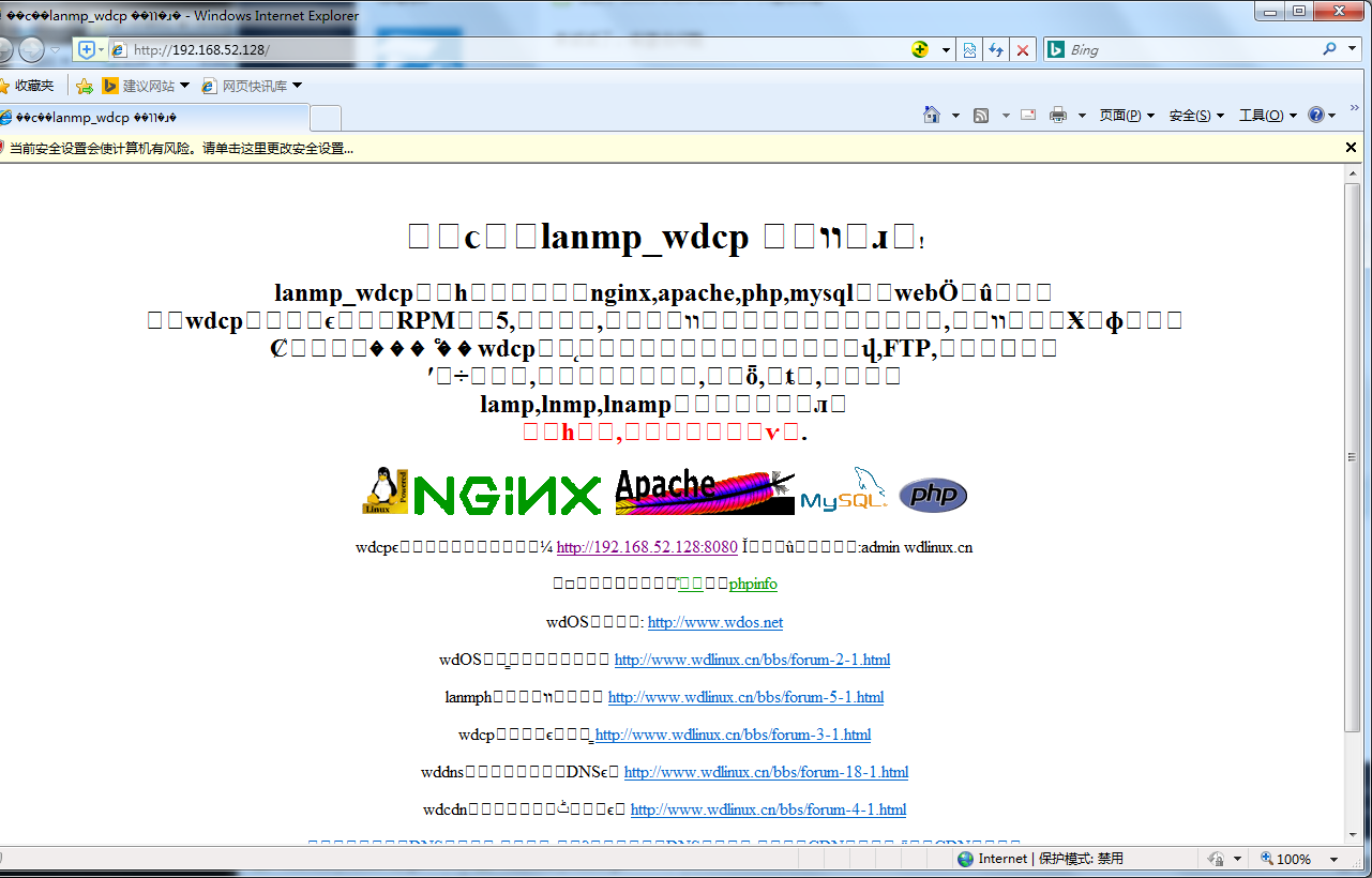

默認(rèn)頁(yè)類似亂碼,是參數(shù)問題嗎,
圖片附件: 無標(biāo)題.png (2016-5-20 12:56, 157.7 KB) / 下載次數(shù) 19159
