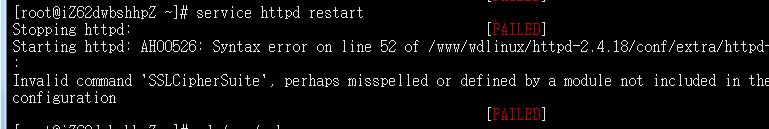

回復(fù) 1# xz801222
你好,按照你的方法操作后,重啟apache出現(xiàn)這種錯誤;
我在網(wǎng)上搜索,然后把SSLCipherSuite AESGCM:修改為如下:
SSLCipherSuite AESGCM:ALL:!DH:!EXPORT:!RC4:+HIGH:!MEDIUM:!LOW:!aNULL:!eNULL;
重啟apache還是同樣的錯誤..
圖片附件: QQ截圖20160704185123.jpg (2016-7-4 18:51, 21.19 KB) / 下載次數(shù) 14407

作者: douyaolai    時間: 2016-7-12 17:31
回復(fù) 8# douyaolai
   已經(jīng)解決,是因?yàn)?mod_slotmem_shm.so跟mod_ssl.so兩個模塊沒有加載
