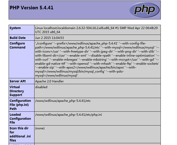

由于最近的PHP漏洞問題導(dǎo)致的安全問題,所以借鑒網(wǎng)上的腳本升級了PHP到5.4.41,MYSQL到5.5,所以決定把PHPMYADMIN順道也升級了,直接替換了phpmyadmin目錄,但是訪問phpmyadmin確提示PHP 5.3+ is required,所以就糾結(jié)了,PHP明明是5.4了,肯定是5.3+ 了,探針顯示也正常。

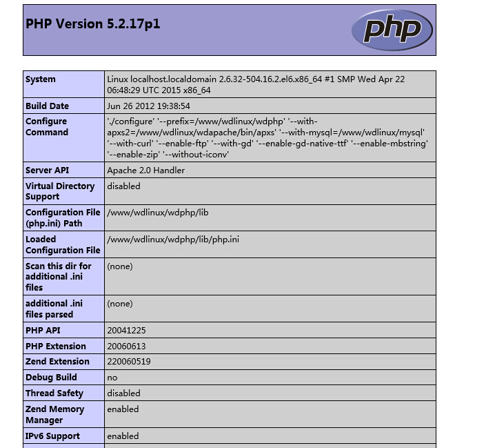

然后才反應(yīng)過來,在wdcp目錄下放置了一個phpinfo.php,才發(fā)現(xiàn),PHP還是用的5.2.17版本。本人小白,不知wdcp使用的php版本該怎么修改?
圖片附件: QQ截圖20150603100317.jpg (2015-6-3 10:28, 228.73 KB) / 下載次數(shù) 14167
http://www.szkyjg.com/bbs/attachment.php?aid=5389&k=d0bb2bbb9b32d411781fe686cfd054f9&t=1746105765&sid=1055bj
圖片附件: QQ截圖20150603100401.jpg (2015-6-3 10:29, 240.64 KB) / 下載次數(shù) 14209
http://www.szkyjg.com/bbs/attachment.php?aid=5390&k=e7819bdf4f478ccbae78b1c109abab43&t=1746105765&sid=1055bj

WDCP系統(tǒng)使用的WDPHP沒有升級,還是5.2.17,把那個也升級了就好了。但是不知道該怎么改。。
作者: admin    時間: 2015-6-3 16:30
wdcp的后臺PHP是5.2的
可以把phpmyadmin放到前端的PHP環(huán)境里,如默認(rèn)IP的訪問目錄里或任一個網(wǎng)站里
但如放默認(rèn)IP目錄里,可以不用phpmyadmin這個名字
