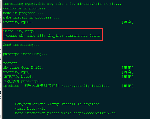

我的問題跟你一樣,centos 6.4 安裝完不支持php,前臺打開提示下載,后臺可以正常訪問,進(jìn)/www/wdlinux/目錄查看沒有 生成php目錄。
這是安裝時(shí)候的報(bào)錯(cuò)
圖片附件: QQ圖片20150603124521.png (2015-6-3 13:10, 4.35 KB) / 下載次數(shù) 11347
