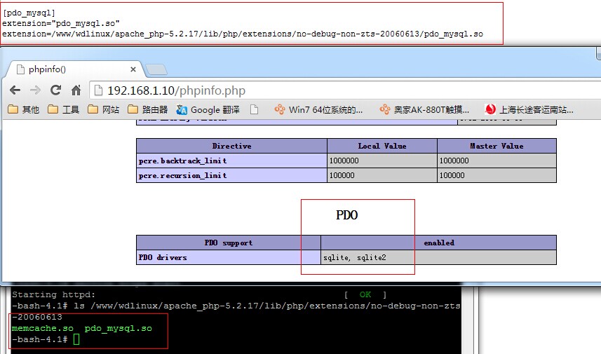

我都裝好了,在探針里就是沒有,實在搞不懂了.論壇里的貼子我都翻遍了,PHP5.3.17 求幫忙,難道是我升級成5.3.17的原因?

作者: hooey    時間: 2015-6-3 22:57
試試執(zhí)行
wget -c http://down.wdlinux.cn/in/pdo_mysql_ins.sh
再執(zhí)行
chmod 755 pdo_mysql_ins.sh
./pdo_mysql_ins.sh
將 php.ini文件里以下2行前面;去掉。
extension=php_pdo.dll
extension=php_pdo_mysql.dll
并且添加
extension=pdo.so
extension=pdo_mysql.so
重啟既可
作者: admin    時間: 2015-6-3 23:18
回復(fù) 1# adhll
   那個是PDO,不是PDO_mysql,不一樣的

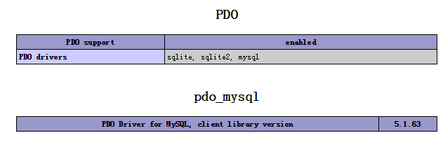

回復(fù) 3# admin
