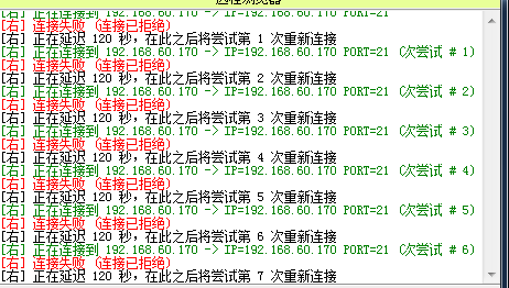

1. 修改所謂的flashFxp的被動模式為主動模式

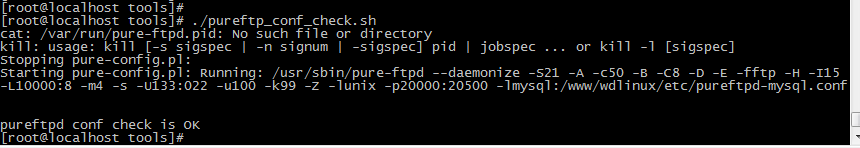

3. 通過官方提供的tools工具中的 pureftp_conf_check.sh 不中,如下

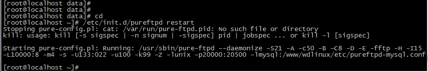

4. 重啟服務(wù),也不中,如下
