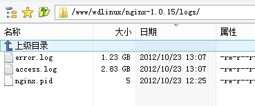

作者: voone    時(shí)間: 2012-10-23 13:22     標(biāo)題: 這log文件也有些大了
/www/wdlinux/nginx-1.0.15/logs/
[root@123 nginx-1.0.15]# du --max-depth=1 -h
4.0K    ./client_body_temp
4.0K    ./scgi_temp
4.0K    ./uwsgi_temp
12K     ./html
116K    ./conf
4.0K    ./fastcgi_temp
4.2M    ./sbin
4.1G    ./logs
192K    ./proxy_temp
4.1G    .
圖片附件: 未命名.jpg (2012-10-23 13:21, 18.61 KB) / 下載次數(shù) 8813
http://www.szkyjg.com/bbs/attachment.php?aid=2067&k=c44eb76240f548158c436f3739aa1e4c&t=1746267853&sid=Zqmsfc
作者: itxx    時(shí)間: 2012-10-23 13:32
wdcp后臺應(yīng)該有提供日志切割功能的,或者直接使用系統(tǒng)自帶的logrotate工具加上計(jì)劃任務(wù)切割一下,不然超過兩G的話http要報(bào)500
作者: voone    時(shí)間: 2012-10-23 13:36
正在被dd cc n+a 現(xiàn)在兩個(gè)日志都很大
作者: admin    時(shí)間: 2012-10-23 13:38
這個(gè)日志,不用作分析的話,可以直接關(guān)閉
