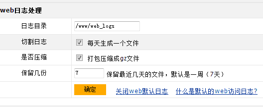

網(wǎng)站已經(jīng)設(shè)置了按天分割日志,但是設(shè)置好像沒有生效,已經(jīng)執(zhí)行了yum install -y logrotate,但提示:
Package logrotate-3.7.4-12.x86_64 already installed and latest version
Nothing to do
最終還是沒有實(shí)現(xiàn)網(wǎng)站日志分割的功能。

選擇了壓縮沒有
作者: cold    時(shí)間: 2012-10-24 19:38
已經(jīng)勾選了

作者: admin    時(shí)間: 2012-10-25 09:29
yum install -y unzip后再試試
作者: cold    時(shí)間: 2012-10-25 18:41
搞定了,謝謝老大。
