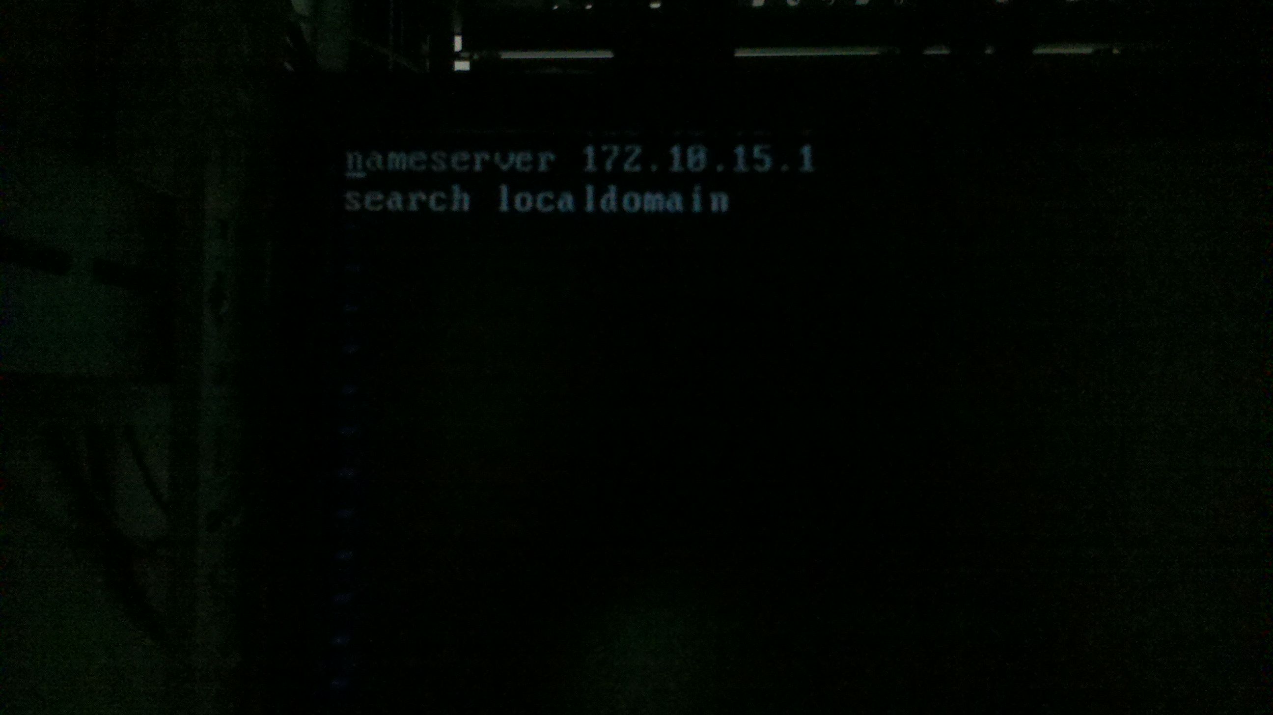

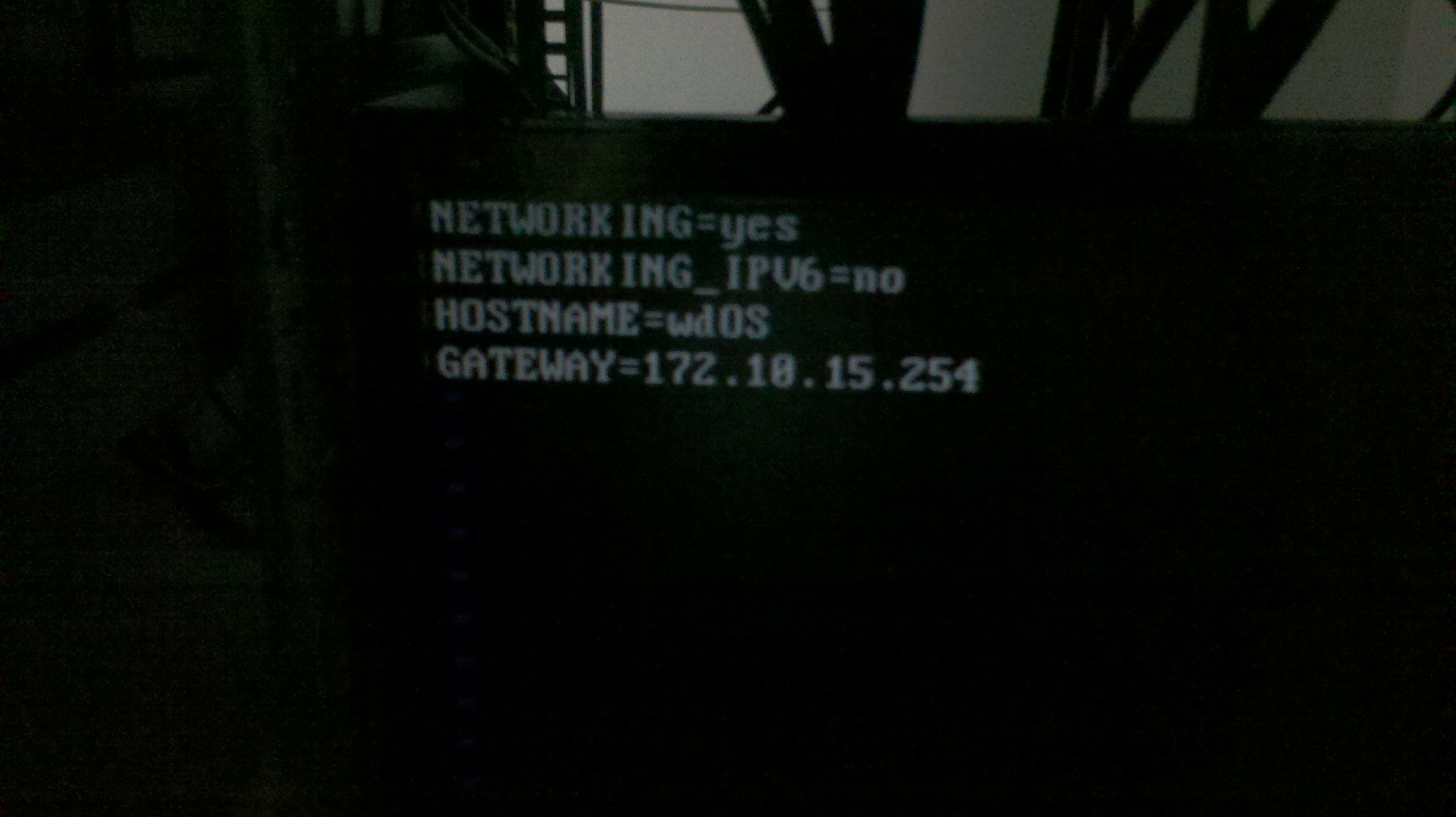

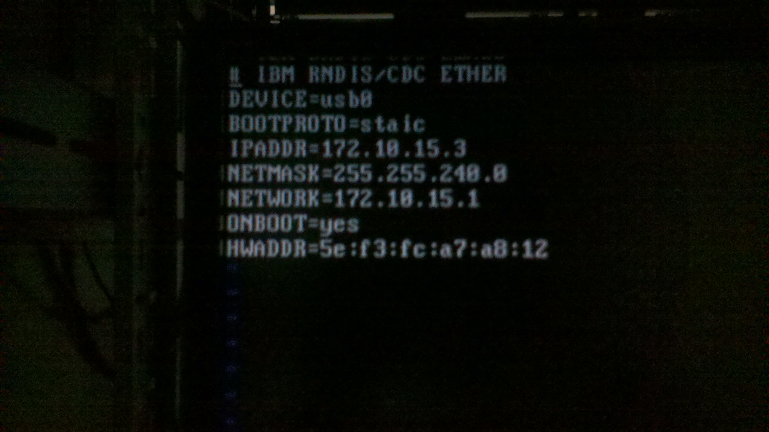

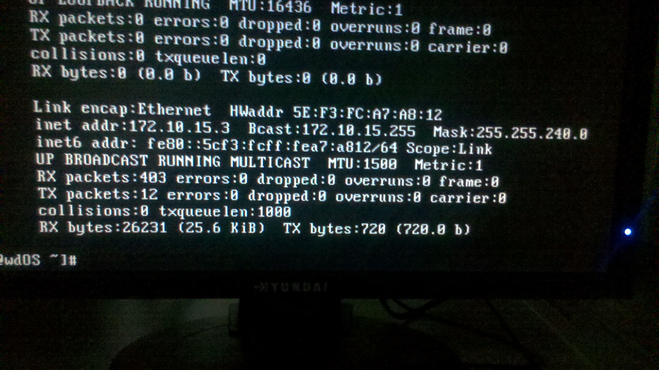

全自動安裝,由于IP獲取有誤,手工修改了IP,ping不通,顯示無法訪問目標(biāo)主機(jī),網(wǎng)頁也打不開
主機(jī)ibm x3650 m3  系統(tǒng)wdos1.0 64位
從服務(wù)器ping內(nèi)網(wǎng)的機(jī)器可以ping通,但是內(nèi)網(wǎng)ping服務(wù)器ping不通
附上IP設(shè)置照片
IMG_20121025_165421.jpg IMG_20121025_165403.jpg IMG_20121025_165343.jpg IMG_20121025_165317.jpg

作者: admin    時間: 2012-10-25 17:22
bootroto=static
然后重起試試
作者: viki    時間: 2012-10-25 17:33
   已執(zhí)行 依舊無法ping通,如何檢測是哪里出了問題 ,服務(wù)器ping內(nèi)網(wǎng)其他機(jī)器是可以ping通的
作者: admin    時間: 2012-10-25 22:30
回復(fù) 3# viki
bootroto=static
   有改這個?
作者: viki    時間: 2012-10-26 08:13
回復(fù) 4# admin
   已經(jīng)修改了 確認(rèn)正確
作者: admin    時間: 2012-10-26 08:56

作者: viki    時間: 2012-10-27 17:06
回復(fù) 8# admin
   重新裝過以后,發(fā)現(xiàn)手動設(shè)置IP也不適合我,因?yàn)槲业木W(wǎng)卡不是eth0  而是Usb0
進(jìn)入系統(tǒng)后,還是手動設(shè)置IP,不過這次非常順利,系統(tǒng)各種正常,就是硬盤比較多,分區(qū)也大
