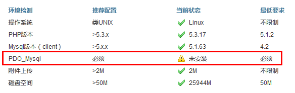

今天體驗(yàn)phpwind9 beta版本,在安裝時(shí)需要PDO_Mysql支持,按照咋網(wǎng)站首頁(yè)介紹安裝了,可是在pw9安裝頁(yè)面還是提示未安裝

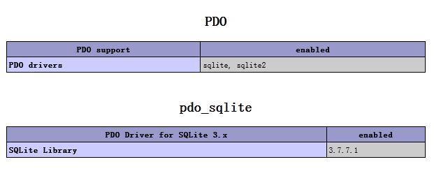

phpinfo里顯示:
  1. PDO
  2. PDO support        enabled
  3. PDO drivers        sqlite, sqlite2
  4. pdo_sqlite
  5. PDO Driver for SQLite 3.x        enabled
  6. SQLite Library        3.7.7.1
復(fù)制代碼
2012年11月01日 補(bǔ)發(fā)圖片,,求管理員知道,如何安裝這個(gè)插件啊,想體驗(yàn)PW9

   那我貼的phpinfo里信息是不是已經(jīng)確定,pdo插件已經(jīng)正常安裝了?
作者: admin    時(shí)間: 2012-10-30 10:30
沒(méi)有PDO_mysql的

在php.ini文件最后加上
[pdo_mysql]
extension="pdo_mysql.so"
extension=/www/wdlinux/apache_php-5.2.17/lib/php/extensions/no-debug-non-zts-20060613/pdo_mysql.so
然后
service httpd restart
service nginxd restart
