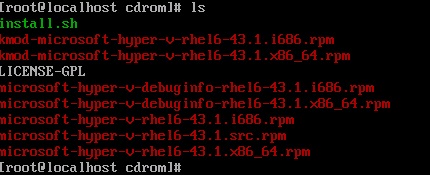

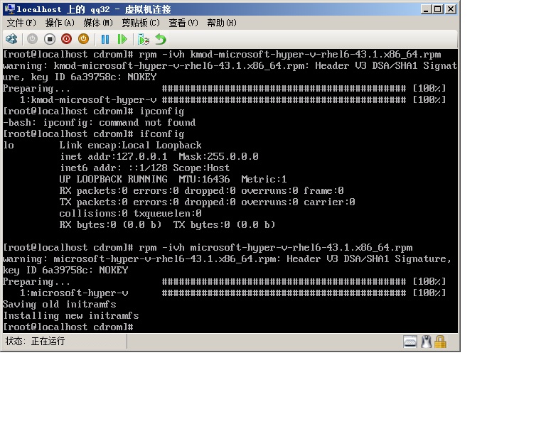

先加載Linux Integration Services Version v3.2 for Hyper-V
網址:http://www.microsoft.com/en-us/download/details.aspx?id=28188
內容如下:
完成重啟服務后,用ifconfig,還是只不見 Eth0

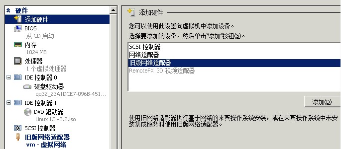

原來如何:
圖片附件: 舊版網絡適配器.jpg (2012-11-2 11:29, 52.43 KB) / 下載次數 8020
http://www.szkyjg.com/bbs/attachment.php?aid=2096&k=27e228ab89225f8d4eefab1007d1eef1&t=1743836338&sid=7mz999
