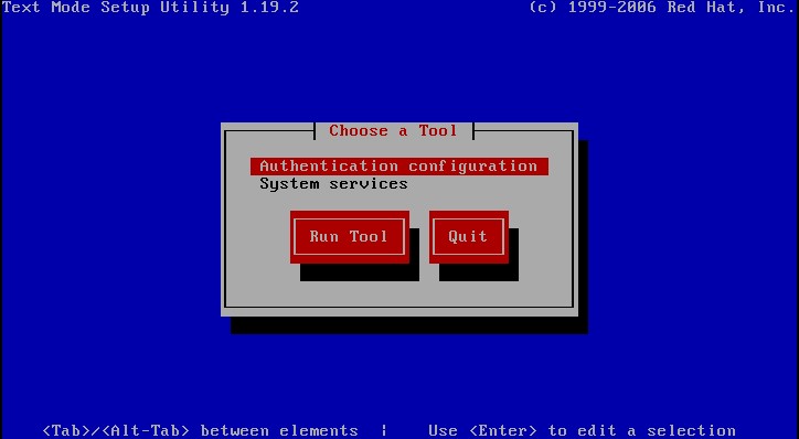

作者: 網(wǎng)路游俠    時(shí)間: 2012-11-1 21:09     標(biāo)題: 自動(dòng)最小化安裝網(wǎng)wdOS后setup,沒有網(wǎng)絡(luò)和防火墻配置了?
選擇的3,最小化、自動(dòng)安裝wdos
setup之后,沒有網(wǎng)絡(luò)配置了,屏蔽了?

作者: 網(wǎng)路游俠    時(shí)間: 2012-11-1 21:23
還是菜單方便一些,否則只能手動(dòng)修改了。。。。。

作者: admin    時(shí)間: 2012-11-1 21:36
沒有屏蔽,應(yīng)該是沒有安裝那個(gè)工具
作者: 網(wǎng)路游俠    時(shí)間: 2012-11-1 21:37
admin 發(fā)表于 2012-11-1 21:36
    好吧,其實(shí)感覺那個(gè)很方便。
作者: admin    時(shí)間: 2012-11-2 09:07
是挺方便的,可以用yum安裝下就可以
yum install -y system-config-network-tui
