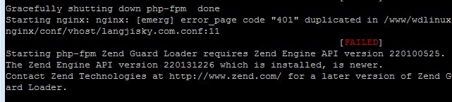

WDCP后臺可以進,由此可見80端口是開的,就是網(wǎng)站訪問不了,請問怎么解決,升級的時候出現(xiàn)這么一個錯誤可付費
已自行解決,刪除langjisky.com.conf 就好了。
