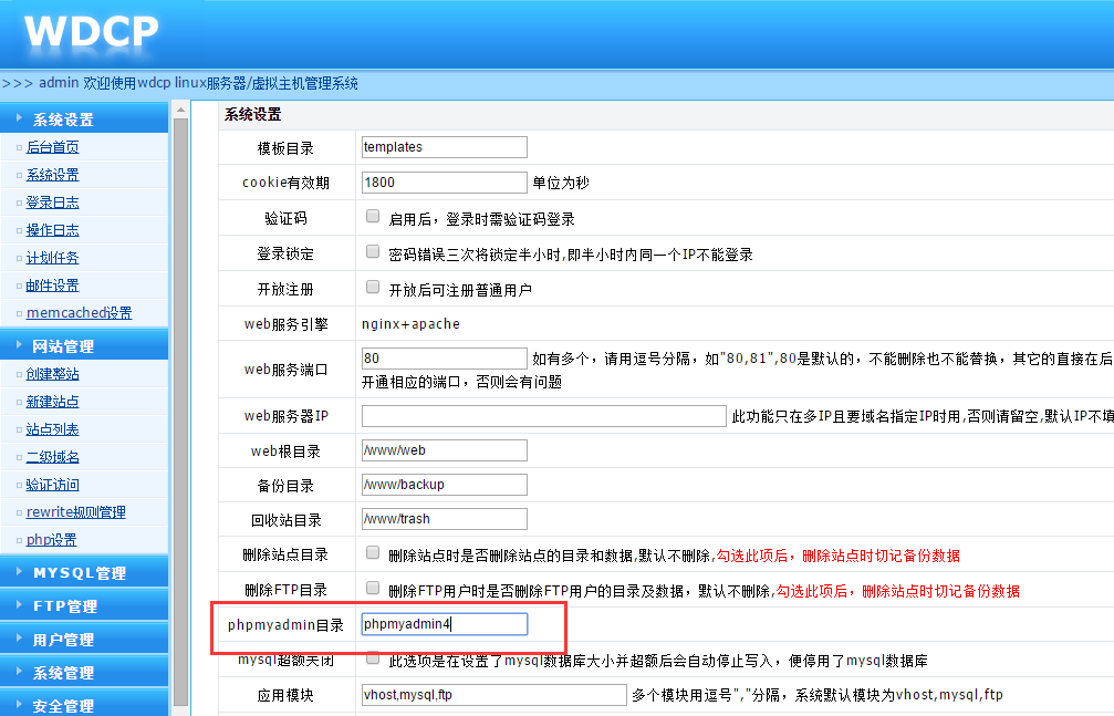

8、在WDCP后臺(tái)將PHPMYADMIN的路徑改為phpmyadmin4

圖片附件: QQ截圖20150813144530.png (2015-8-13 15:13, 57.94 KB) / 下載次數(shù) 13003
