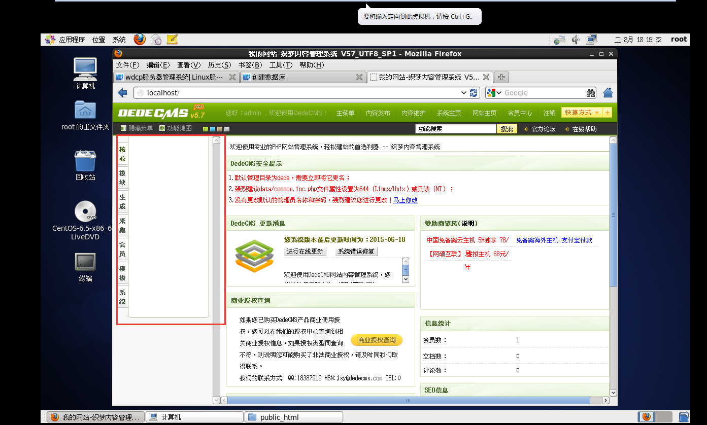

我在本地虛擬機(jī)centos6.5中安裝好了wdcp,然后新建了一個(gè)整站,掛了dedecms織夢(mèng)系統(tǒng)(最新版dedecms v5.7 utf8版),但進(jìn)入dedecms后臺(tái)發(fā)現(xiàn)dedecms系統(tǒng)的功能菜單都是空白,不能進(jìn)行操作,如圖,跪求大神幫助。。。

1、dedecms的后臺(tái)緩存文件丟失  在/data/sessions 目錄
2、新裝的話就是/data/sessions目錄權(quán)限沒(méi)給足 wdcp后臺(tái)給一下權(quán)限 繼承一下

我的也遇到這個(gè)問(wèn)題了。
設(shè)置了777權(quán)限還是一樣。
