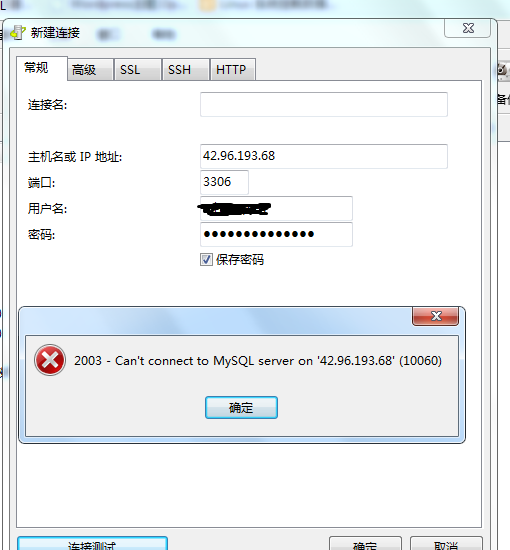

mysql 已經設置 host %  防火墻也開啟了3306
我自己也配置了好幾臺服務器同樣都是一個操作步驟和流程  其他的服務器都可以遠程連接
唯獨今天安裝的這個無法連接。有沒有什么解決辦法?  除了重新安裝wdp的方法

如果將配置文件中的3306改成3307  就可以成功遠程連接了

真是醉了。  原來是阿里云的安全組中攔擊了3306的端口。。
