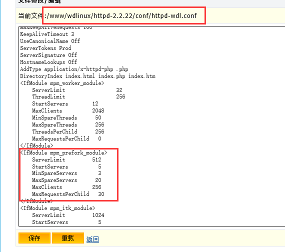

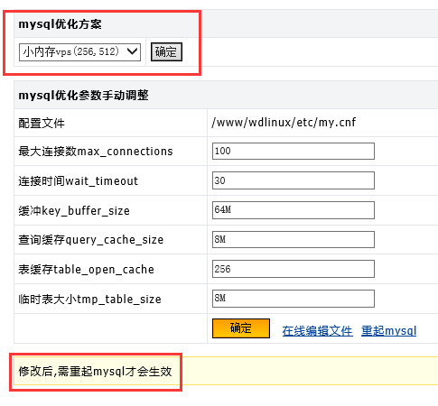

一般都是優(yōu)化數(shù)據(jù)庫 和 apache 的httpd-wdl.conf配置
如下圖。
這是分割線 。。。。。。

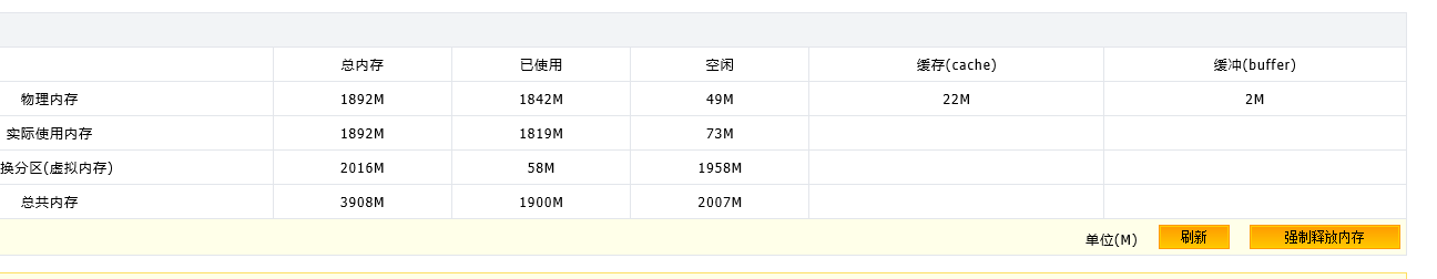

但是我優(yōu)化這兩個之后 內(nèi)存占用 還是很高
大家還有什么優(yōu)化的方法,共享出來嗎

= =。不用管,Linux使用你空閑的內(nèi)存,只有不影響你其他功能的使用就OK了。
