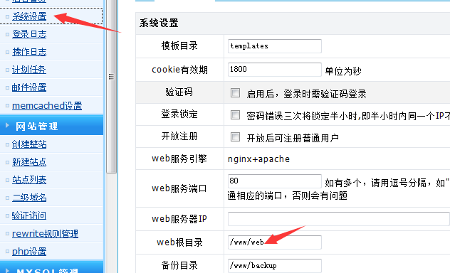

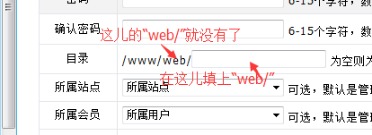

今天折騰網(wǎng)站,環(huán)境出了點(diǎn)問題,重新裝了一下WDCP,發(fā)現(xiàn)了不能設(shè)置根目錄FTP的問題。在本論壇查了一下,還沒解決。自己琢磨了一下,算是變通解決了。
1、后臺(tái)——系統(tǒng)設(shè)置——web站點(diǎn)根目錄,這兒顯示“/www/web”刪掉“/web”
2、創(chuàng)建FTP用戶,填寫目錄“web”(個(gè)人認(rèn)為那個(gè)“/”要不要都行)
3、再到“后臺(tái)——系統(tǒng)設(shè)置——web站點(diǎn)根目錄”,恢復(fù)成“/www/web”確定。
OK,登陸你的FTP吧!

作者: lqh280    時(shí)間: 2015-12-24 14:37
你的FTP,能上傳嗎?public_html目錄設(shè)置可寫權(quán)限777,還是上傳不了

測試成功,謝謝樓主 哈哈:lol

必需要頂。全部站可以用一個(gè)FTP帳號(hào)訪問,爽。。。

非常感謝,剛鍘遇到,全站檢索了一下,發(fā)才現(xiàn)你這個(gè)貼子,馬上去試試。
我說這個(gè)系統(tǒng)奇怪了,怎么不能自定義WEB以外的目錄。
作者: yeqiong2006    時(shí)間: 2016-7-3 23:53
測試成功! 帥,簡單又快捷, 專門建了個(gè)FTP賬號(hào),用來備份服務(wù)器下多個(gè)站點(diǎn)的數(shù)據(jù),/www/backup ,這樣我就可以方便的一次性傳輸了。
同時(shí),這樣還方便像樓上說的,可以全站一個(gè)FTP, 這樣雖然是很方便,但個(gè)人還是不建議,這樣權(quán)限太大,雖然方便,但比較危險(xiǎn)!
