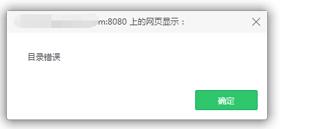

如圖wdcp更新了20150826后,為所有站點(diǎn)根目錄(/home/wwwroot/目錄)創(chuàng)建FTP的時(shí)候提示“目錄錯(cuò)誤”
查看wdcp更新日志看到8-26版本增強(qiáng)對創(chuàng)建站點(diǎn)時(shí)自定義目錄的檢測
不知是否系統(tǒng)做了限制,無法給所有站點(diǎn)的跟目錄創(chuàng)建一個(gè)總的FTP
建不了一個(gè)總的FTP,要一個(gè)個(gè)站點(diǎn)單獨(dú)創(chuàng)建FTP 管理起來有點(diǎn)不方便,希望管理看到能關(guān)注一下這問題。
后來安裝了20150603版本測試發(fā)現(xiàn)可以給自定義目錄隨意建立FTP,后來升級20150826版后就又是提示目錄錯(cuò)誤了

是做了限制,不能創(chuàng)建站點(diǎn)總目錄為FTP的目錄
