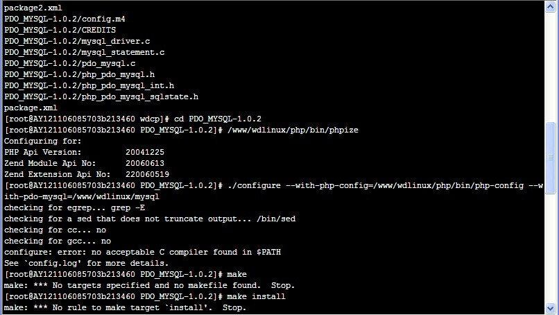

作者: ditanzu    時間: 2012-11-7 14:26
回復 2# admin
看教程 一直安裝錯誤  路徑錯誤 所以想看圖 管理員能告訴我下 是不是PHP連接有版本號
圖片附件: 錯誤.jpg (2012-11-7 14:25, 92.95 KB) / 下載次數(shù) 8252
http://www.szkyjg.com/bbs/attachment.php?aid=2122&k=f6b6208ee9da6420e15446aed45161a4&t=1743933548&sid=LPZOd0
作者: admin    時間: 2012-11-7 15:57
沒有GCC,看論壇里的阿里云機器的安裝說明
