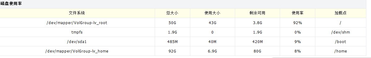

刪除后磁盤仍占用空間,如圖所示刪除的文件都跑到最上面那個(gè)文件系統(tǒng)下面了,越來(lái)越大,剩余可用僅剩下3.8G。wdlinux如何徹底刪除無(wú)用文件?

在哪里刪的?后臺(tái)?
把/www/trash目錄里的文件刪除就可以
