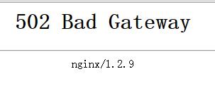

本人昨天就遇到這個問題,通過升級PHP版本即可解決問題。
A、升級PHP5.3
wget http://soft.laozuo.org/wdcp/php_up53.sh
sh php_up53.sh
B 、升級PHP5.5
wget http://soft.laozuo.org/wdcp/php_up55.sh
sh php_up55.sh
選擇自己需要升級的版本,等待升級就可以,升級過程比較長,升級完畢之后我們同時也會將PDO_MYSQL組件安裝(因為有些程序是需要啟動的)。

   收到了,確實是因為5.2版本缺少組件造成的,升級過程中遇到很多問題,但都一一解決了,最后可以正常使用了,非常感謝
