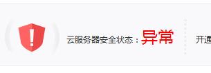

阿里云的云盾一直提示安全狀態(tài)異常,說WDCP有個兩高危漏洞未修復(fù)
請問這個問題嚴重么?是否可忽略?

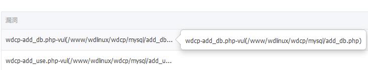

作者: xuezhou118    時間: 2015-12-2 16:02
wdcp-add_use.php-vul(/www/wdlinux/wdcp/mysql/add_user.php)
wdcp-add_db.php-vul(/www/wdlinux/wdcp/mysql/add_db.php)
一個是增加數(shù)據(jù)庫用戶,一個是增加數(shù)據(jù)庫。確定能刪嗎?
作者: admin    時間: 2015-12-2 16:12
確定可以刪除
最新版本,這兩個文件是空文件來的
確保已升級到最新版本

直接刪除這2個文件解密以后就是<?php ?> 已經(jīng)沒東西了 在最新版本里,其實這個也算是誤報了
