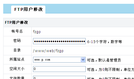

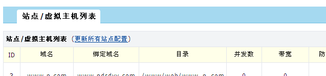

wdcp最新版,建立ftp用戶正常,建立www.p.com測試網(wǎng)站正常,訪問綁定域名可以訪問。 ftp軟件客戶端連接服務(wù)器登陸ftp用戶正常,問題是ftp客戶端登陸后,目錄只顯示errpage目錄及幾個(gè)文件,其他網(wǎng)站上的程序文件及目錄不顯示,請老大指導(dǎo)下。
具體設(shè)置上傳了幾個(gè)圖,請指教下。

很明顯,FTP目錄和網(wǎng)站目錄,不是同一個(gè)

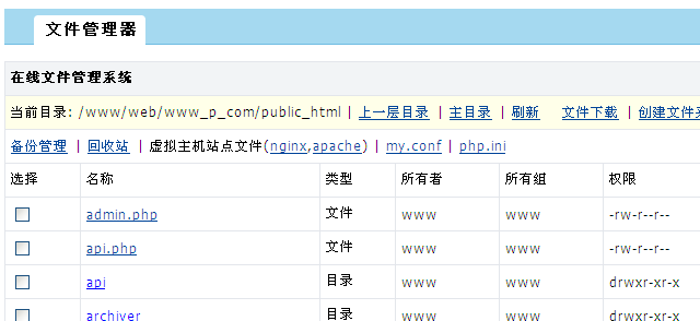

    感謝老大。 改過之后可以了,但是很奇怪為何目錄里上傳的zip文件不顯示呢?是否和用戶權(quán)限有關(guān)呢?

    瀏覽器客戶端在wdcp 網(wǎng)站管理里 文件管理 里面顯示
    但在xp ftp軟件登陸成功后 文件列表里不顯示(其他文件顯示--都是程序,上傳的zip文件不顯示)。

在FTP里上傳,上傳完不顯示?
